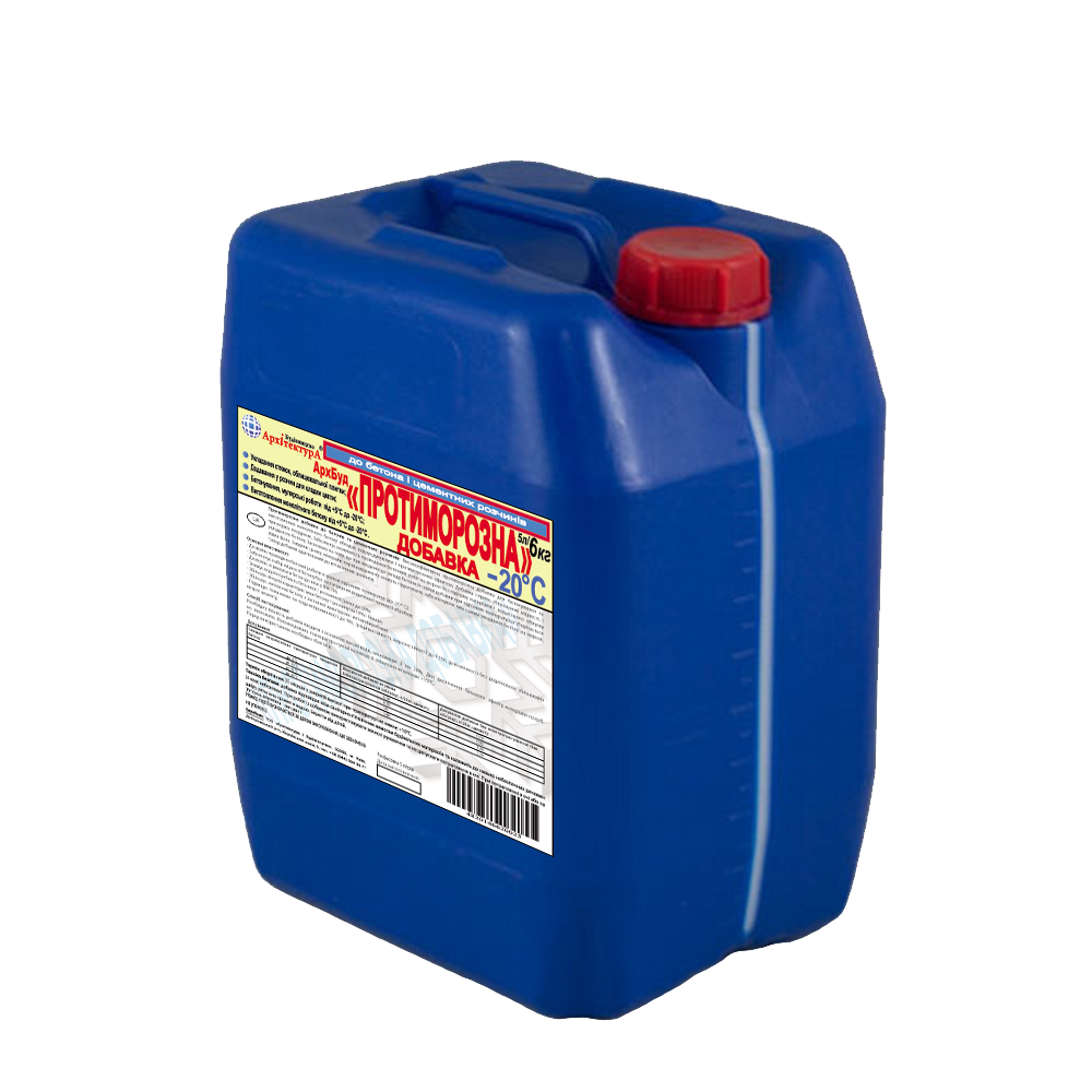

При температуре ниже 0 ° кристаллизуется вода, которая является неотъемлемой составной частью бетона. Кристаллизованная вода способствует разрушению структуры бетона. К тому же, время твердения бетона на морозе оказывается слишком малым, чтобы качественно работать с материалом. Данный комплекс проблем решается с помощью «АрхБуд противоморозная».
Принцип ее действия основан на снижении температуры кристаллизации воды, которая находится в растворе, что позволяет вести работы при пониженных температурах до-20С º.
Повышает морозостойкость и водонепроницаемость без дополнительных затрат цемента. Прочность бетона, производимого на строительном объекте при минусовой температуре, при условии применения добавки« АрхБуд противоморозная » по истечении 28 дней не отличается от прочности бетона, выдержанного при комнатной температуре.
Позволяет получить бетон до класса В40 П4. Снижает водопотребление до 20%. Увеличивает конечные характеристики бетона на 10% и больше. Повышает показатели по водонепроницаемости до W6, трещиностойкости, морозостойкости до F250, долговечности без дополнительных затрат цемента.
Дозировка зависит от t:
при условии обогрева до-5С ° - 0.5л/25 кг. цемента, до-10С ° - 0.7л/25кг. цемента, до-15С ° - 1л/25кг. цемента, до-20С ° - 1.8л/25кг. цемента.
Без обогрева до-5С ° - 0.7л/25 кг. цемента, до-10С ° - 0.9л/25кг. цемента, до-15С ° - 1.2л/25кг. цемента, до-20С ° - 2.2л/25кг. цемента.
Имеет вид темно-коричневой жидкости (не окрашивают бетон!) концентрацией 30%, плотность 1,2. Для продажи в небольших объемах наша продукция расфасована в удобные специально изготовленные упрочненные канистры в объеме 1л. (1.2кг), 5л.(6кг.) и 10л.(12кг) синего цвета с красными крышечками, что обеспечивает надежную сохранность, удобную транспортировку и отличный товарный вид. Также добавки реализуются в еврокубах по 1000л. (1200кг) или автоцистернами 20-30тн. По Вашему желанию можем налить добавки в Вашу тару.
